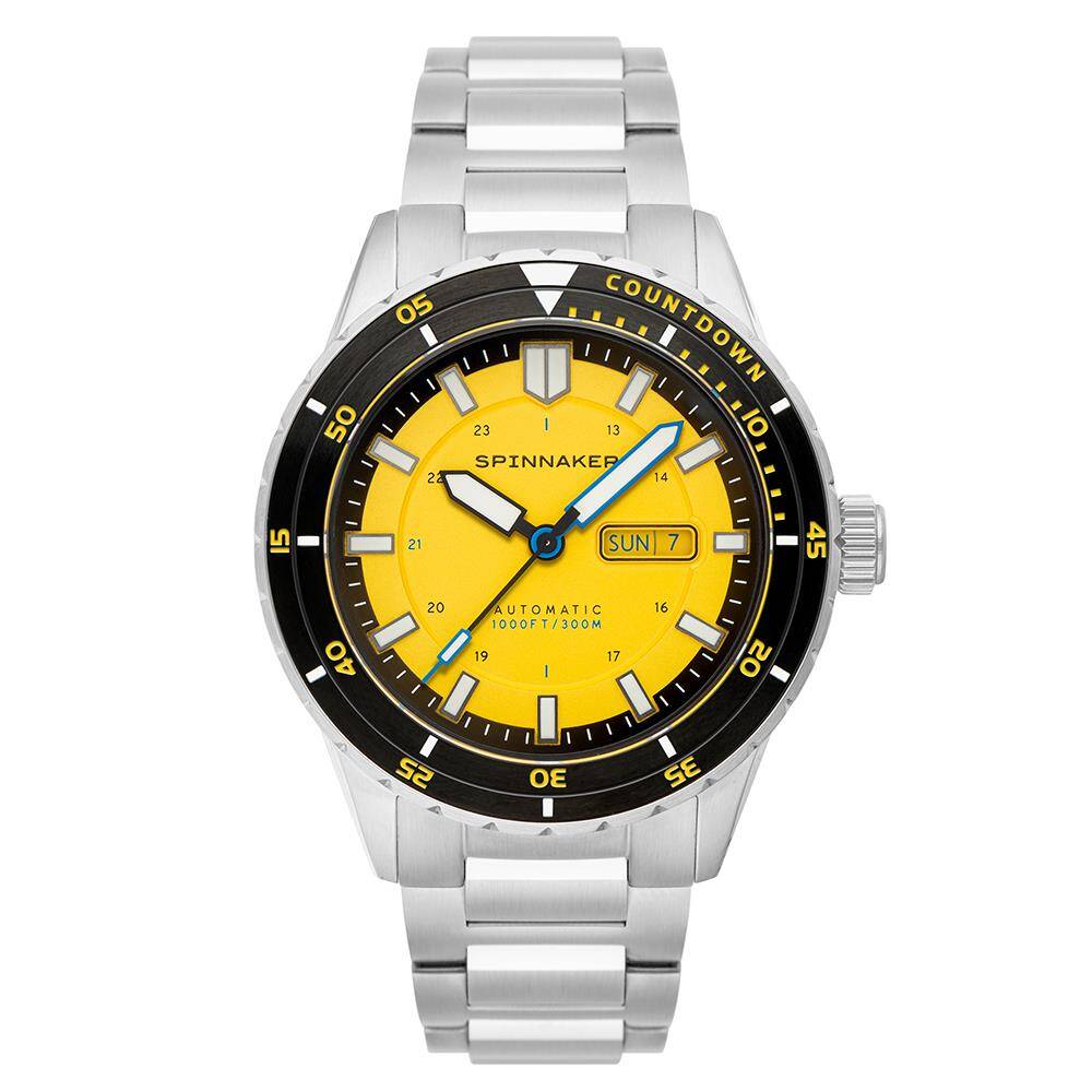

skuderya yazdı:İlk saatimi Spinnaker aldım linkteki ürün https://www.teksaat.com/spinnaker-sp-5099-33-erkek-kol-saati
3 martta saati ve takvimi tam olarak ayarladım.
Şuan 10 mart telefon saati 22:43 saat ise 22:01 gösteriyor bu saatte galiba bir problem var . Neden olmuş olabilir alalı 1 sene oldu daha ve garanti karşılarmı sizce ?

Mesaj skuderya » 02 Nis 2025, 18:25
16 martta tarihinde saat tam olarak telefon saatine göre ayarlandı..
2 nisan günününe kadar 7/24 kolumda idi saat.
2 nisan günü kontrol ettiğimde telefon saati 17:57 gösteriyor.
Saatinki 17:36 gösteriyor. Sizce durum nasıl ?

skuderya yazdı:16 martta tarihinde saat tam olarak telefon saatine göre ayarlandı..
Günlük takip daha net sonuçlar verir ama böyle de ölçülebilir sıkıntı değil.
15 günde yaklaşık 20 dakikalık sapma çok fazla. Günde 1 dakikadan fazlaya karşılık gelir. Garanti sürecini başlatmayı düşünebilirsiniz. Saatlerde garanti zaten sadece mekanik aksamı kapsar, sizin sorununuz da mekanik görünüyor. Yani garanti kapsamında olması lazım.
