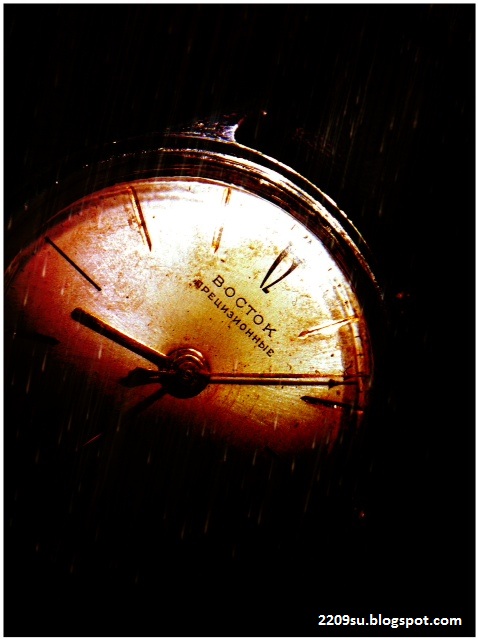

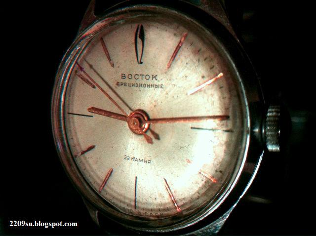

Her zaman kadranı iyi durumda olan bir Vostok Precision istemiştim. Benimkinin kadranı da fena durumda değil. Sadece ufak bir kısımda akrebin ayak izleri var. Doğrusu saati alırken rahatsız olacağımı düşünmüştüm ama şimdi gözüme hiç batmıyor. Aslında, gelinen noktada pırıl pırıl Vostok Precision kadranlarına temkinli yaklaşmak gerekli. Her geçen gün nadirleşen bu saatlere artan talebin farkında olan dostlarımız yeni kadranlar üretip, bazı imla hataları da olsa piyasa sürmüşler bile. İşte o kadranların en sık rastlanan modeli:
Bazen Precision olmayan mekanizmaların üzerinde dahi bu yeni üretim Precision kadranları görmek mümkün. Dolayısıyla ufak tefek yıllanmışlıkları olan kendi saatimin kadranı beni tatmin etti diyebilirim. En azından gerçek bir Precision kadranı!
Saatin kolları ve markerların uyumuna dikkatinizi çekmek isterim. Piyasada satışta olan pek çok Precision ya da Precision olmayan Vostok'ta kadranla uyumsuz kollar bulunur. Bu kollar kimi zaman bir Volna'ya, kimi zamansa bir Almaz'a aittir. Ancak bütün bu parçalar -çoğu zaman sahte olan- bir Precision kadranıyla birleştirilip piyasaya sürülür. Saatin saniye kolu bir Vostok Precision'da olması gerektiği gibi uzun ve ucu kırmızı bir ok şeklinde. Sadece bazı Latin harfli ihraç modeli olarak üretilen Vostok Precision'lar dışındaki neredeyse bütün Precision'ların saniye kolu, saniye çizgilerine denk gelecek kadar uzundur. Bu konuda oldukça ısrarlıyım. Dolayısıyla nerede saniye kolu kısa bir Precision görürseniz biliniz ki kollar değiştirilmiştir.

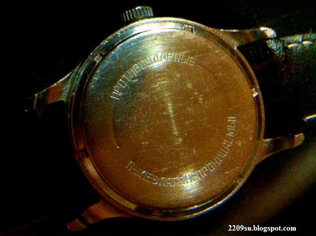

Görüldüğü gibi arka kapak iki çelik parçadan oluşmuş. Şayet tek parçadan oluşan bir kapak görürseniz, o kasa sahtedir. Kapakta противоударные ve пылевлагонепроницаемые yazıları mevcuttur. Bu yazılar sırasıyla "darbeye dayanıklı" ve "toz ve nem geçirmez" olarak tercüme edilebilir. Dikkat ederseniz kapakta bunlardan başka bir yazı yok. Bazı Vostok Precision'ların ya da Precision olmayan Vostok'ların arka kapaklarında 2809 ya da 2809A yazıları görülür. Şayet saatin arka kapağında bu yazı varsa ve saatin mekanizması da 3. nesil bir mekanizma ise yani mekanizma üzerinde de kalibre kodu yazılı ise arka kapak orijinaldir diyebiliriz. Ama mekanizma 1. ya da 2. nesil ise ve arka kapakta kalibre kodu yazıyorsa ya kapak ya da mekanizma değiştirilmiştir diyebiliriz. Konuyu tek parça ve tamamen yanlış bir arka kapak örneğiyle pekiştirelim:
Benim gözlerim sonucu edindiğim fikre göre, bir saatin kadranındaki yazı, mekanizmasındaki yazı ve arka kapağındaki yazı aynı alfabe ile yazılmış olmalıdır. Bu, fazla dikkat edilmeyen ama bence oldukça önemli bir ayrıntıdır. Şayet kadranında Boctok, mekanizmada 22 Jewels ve kapakta da Shookproof yazıları varsa ya kadran ya da diğerleri sonradan eklenmiş diye düşünmekteyim. Gördüğünüz gibi benim saatimde hem kadran hem de kapak yazıları kiril alfabesinden oluşmakta. Az sonra göreceğiniz gibi mekanizma da bu kurala uymaktadır.

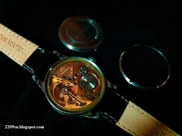

Gördüğünüz gibi saat, Chistopol Saat Fabrikası logolu [=(ЧЧЗ)=] altın kaplama bir 2809 taşıyor. Precision özelliğe sahip mekanizmaları diğer 2809'lardan ayıran altın kaplama ilk olarak 2. nesillerde kullanılmıştı. Bu da o mekanizmalardan biri.
Metalik renkli kasanın içinde bir mücevher gibi ışıldayan bu mekanizmaya yakından bakarak bir altın vuruş yapalım:
Karşınızda üretiminden 50 yıl sonra bile hala işlevini tam anlamıyla yerine getiren mikro regülatörü, üzerindeki mavi yıldızlarıyla son derece ikonik kilit çarkı, 14 mm'lik balans çarkı, kocaman taşları ve altın kaplaması ile hala bir efsane olan 2809 kalibre...

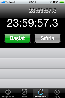

Üretimden sonra yapılan ölçümlerde -10/+5 aralığında çalıştığı için Vostok Precision kadranı ile birleştirilen bu mekanizma, aradan geçen 50 yıla rağmen özelliklerinden bir şey kaybetmemişe benziyor. Zira saati yatay pozisyonda bırakarak yaptığım 24 saatlik ölçüm sonucu yalnızca +2,7 sn'lik bir sapma gösterdi. Bence bu muhteşem bir değer.
