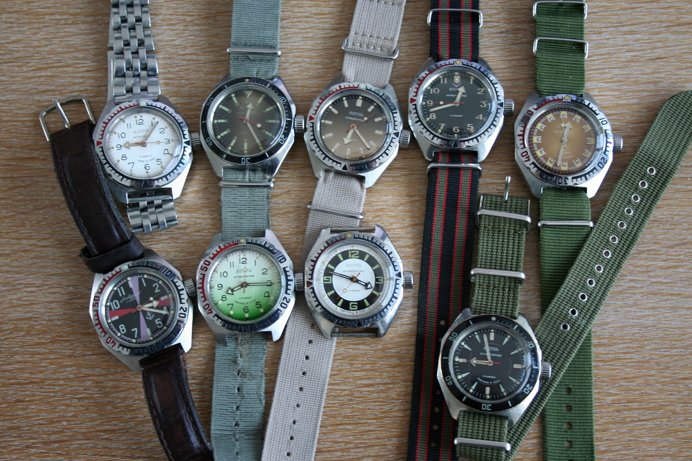

bu koleksiyon içinde 470 kasa kodlu sekizgen kasalı amphibianların yeri çok ayrı. saatin günümüz için bile son derece kullanılabilir kasa şekli ve ideal oranları bilekte epey zaman geçirebiliyor.
aşağıda güzel örnekleri içeren bir 470 koleksiyonunu görebilirsiniz:
(foto alıntıdır)
