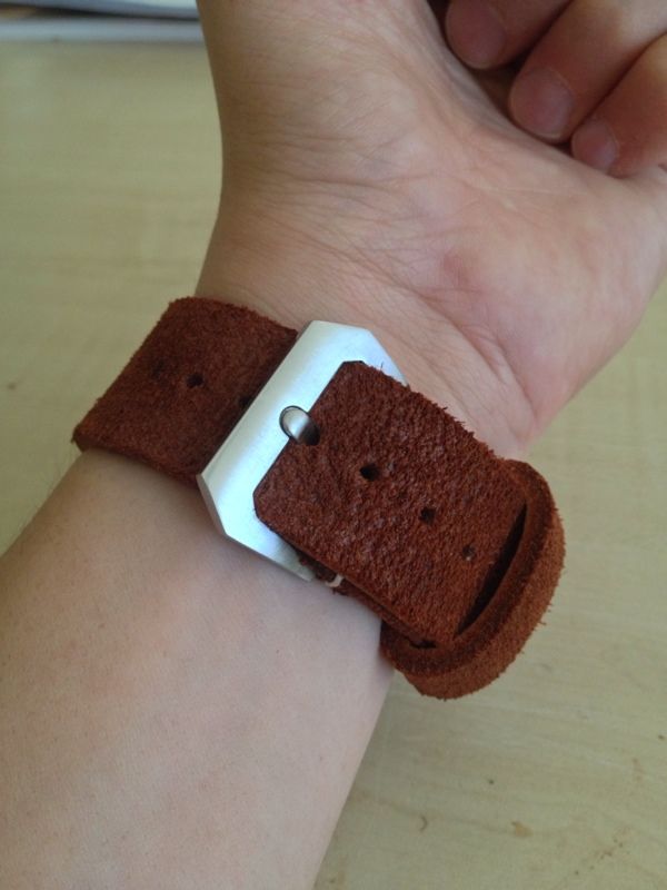

Cengiz abi, öncelikle seni bu güzel çalışmalarından dolayı tebrik ediyorum :champ: Müsaadenle birkaç eleştirim olacaktı ;)
Dikişlere ek olarak deri seçimi de çok önemli. Tabi kayışları görmediğim için bilemiyorum ancak genel olarak yazmak gerekirse biraz daha kalın olabilir. Mesela arkada kestiğin yerleri kesmeden deriyi direk ikiye katlayarak da dikebilirsin. 1 yerine 2 tane artan kısmı tutucu kullanabilirsin. İlki sabit olmak kaydıyla. Birde kısa tarafın daha uzun olmasını ben olsam tercih ederdim. Sebebi de kayışın tam bileğin alt kısmında S şeklinde kıvrım ve kalınlık yaparak rahatsızlık vermemesi için.
Saati göstermeden( ;)) bilekte fotoğraf eklersen daha güzel olur :thumbup: Tekrardan tebrikler ve devamını diliyorum :champ:

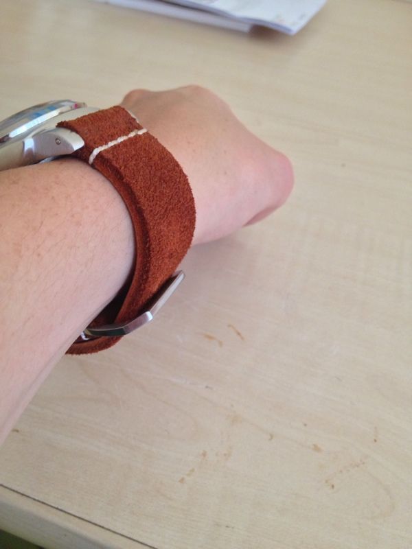

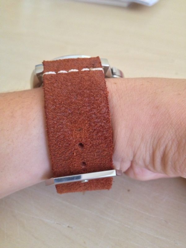

Dorukcum eleştiriler ve öneriler için çok teşekkürler :)
Kayış manda derisi kaliteli bir pantolon kemeri(kayış yapmak maksadıyla yeni aldım) bozularak yapıldı, fotoğraflardan pek belli olmuyor olabilir ama kalınlığı gayet muntazam ve kesinlikle ikiye katlanıp dikilecek incelikte değil :) Dolayısıyla kalınlığı sabit köprü yapılmasına da olanak sağlamıyor ama bir deneyeceğim. Öte yandan tek hareketli köprü kayışı sorunsuz taşıyabiliyor ve diğer sabit köprüyü aratmıyor.
Dikiş konusunu daha iyice oturtamadım, ama daha güzele doğru gidiyor :) Fabrikasyon gibi hiçbir zaman olmaz ama daha güzel olacağını umuyorum zamanla..
Bu arada kayışı iki günde bitirdiğimi söyledim ama yapımına komple iki günümü vakfetmedim, toplamda 8 saatte falan tamamlandı diyebilirim..
Uygun olmayan varsa kaldırabilirsiniz, bilekte birkaç fotoğraf(saati göstermeden :)) :

Bence gayet iyi olmuş, bu fotoğraflarda ince görünmüyor zaten belli oluyor :thumbup:

mlm, eline sağlık :) Doruk'un söylediği katlamayı mutlaka yapmalısın. Bunun için deriyi traşlama veya yarma işleminden geçirmek gerekiyor. Böylece kemer derisi incelir ve ikiye katlanabilecek duruma gelir. Dikiş konusunda ise mutlaka elde dikiş aletleri edinmelisin.

Hakkaten kalınmış ama bu tek parça deri biraz fazla kalın gibi geldi bana, iki ince deriyi katlamak daha iyi olur gibi sanki :) Bu bilek için ölçüler de gayet uygun. Kemer derisi olduğu için sertliği ne ayarda bilmiyorum ama rahatsa sorun yok tabi :thumbup:
Bilmiyorum belki de zaten öyle yapıyorsundur ama dikiş yerleri için çatal benzeri bir aletle önceden delik yerleri ayarlanabilir ;) El emeği her zaman daha kıymetli :)
Bir önerim daha var, süet görünümü için normal deri üzerini çok ince zımparayla ve deriye fazla zarar vermeden zımparalamak daha hoş durabilir belki, denemek gerek :thumbup:
