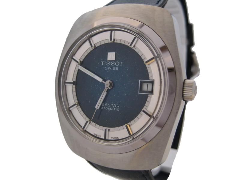

Sanırım saatiniz fotoğraftakinin çelik bileziklisi. 1960'lı yıllarda Tissot'un ürettiği çelik 37mm lik kasaya sahip bir modeli. Nadir bulunan bir model değil ancak önemli olan hatırası ne de olsa :)
Re: Merhaba Arkadaşlar
Mesaj omerkutay » 06 Eki 2011, 01:15
Doğru teşhis gövde bu, bilezik çelik linkte verdiğim gibi, (hatırası çok mühim) inşallah yukarıda paylaştığım linkteki gibi temiz bir görünüme kavuşur, size bir soru soracağım izninizle bu saatleri inceledimde saatlerin içindeki mavi bölümde nokta nokta boya kabarmaları mevcut bu modellerde kronik bir sorun sanırım, sizce? saatimin şuanki hali görünüm itibari ile yayımladığınız fotoğrafla aynı..

Zaman içinde kullanılan malzeme UV ışınlarının etkisiyle ilk günkü görünümünü kaybeder ve kadranda çatlaklar, pul pul atmalar, renk değişikliği ve benzeri deformasyonlar görülebilir. Bu belli bir yılı aşmış birçok saatte görülen normal bir durumdur. Bazen kadranı tamir etmek mümkün oluyor yada orijinal kadran bulunup yenisiyle değiştirilebilir ancak sizi çok rahatsız etmiyorsa olduğu gibi kalması her açıdan daha uygun olacaktır.

Konu gözümden kaçmış saatiniz tissotun klasiklerinden biri oldukça güzel ve sağlam bir mekanizması var.
Bahsettiğiniz geri kalma ve gece durma sorunu genel bakım zamanı geçtiği için yağlarının kuruması / katılaşması sonucu olabilir (umarım).
Telefonda belirttiğim gibi saati inceledikten sonra daha net teşhis konulabilir.
Saati bu şekilde kullanmamanızı öneririim,henüz zarar görmediyse de alarm vermeye başlamış demektir.

Üstadım ben en büyük hatayı işin ehli olamayan bir saatçiye götürmekle yaptım onu, saate su kaçmadan önce senelerce aşşağı yukarı 20 yıl hiç kullanılmadı 20 yıl sonra elime aldığımda performansı çok iyi idi zamanlaması şaşmıyordu ve uyku zamanı kenara koyduğumda çalışır vaziyette sabah takardım koluma nezamanki su kaçırdım (su geçirmediğini sanıyordum) tamire gitti uzun zamandır böyle e ozamanda yaşçada küçüktük şuan saati salladığımda içinde dönen mekanizmanın biryerlere sürttüğünü hissediyorum içinden gelen sesler bu doğrultuda umarım ustalığınızla bu işin altından kalkarız..Manevi değeri çok büyük..
