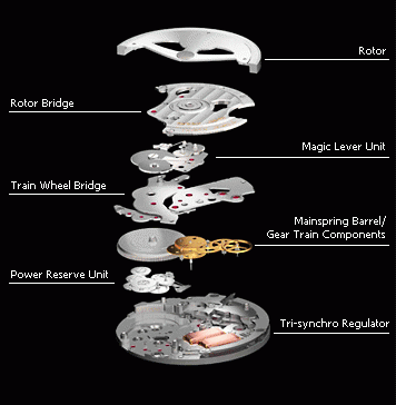

Spring Drive ise daha önce Clk tarafında başka bir konuda anlatılmıştı, buraya bir kısmını ekleyelim. İsteyen üyeler arama fonksiyonu ile ek bilgilerede ulaşabilirler.
Clk: Anantanin Spring Drive teknolojisi kullandigini ve bu teknolojinin saniyeyi kolunu akarak ilerlermiscesine yumusak hareket ettirdigini biliyoruz. Peki nedir bu Spring Drive teknolojisi?
Geleneksel otomatik sistemlerin en zayif kismi escapment dedigimiz tahrik sistemleridir. Rotorun dönüsünden ortaya cikan kinetik enerji yaya aktarilir yay saatte 21600/28800 v.s. salinima gecer vu bu salinim ile cark tahrik edilerek zamanin tutulmasi saglanir. 28.800 salinimli bir saat saniyede 8 kere carki döndürüyor. Spring Drive mekanizma'da 28.800 lük salinima sahip olmasina ragmen bu fark nereden geliyor.
Spring Drive Tri-synchro adi verilen bir regulator kullaniyor. Bu regulatorun parcalari
1- Quarz Oscilator (quarz tasi): Frekansi tutuyor
2- Integrated Circuit (entegra devre): Bu devre quarz tasindan aldigi frekansi ölcerek zamani tutuyor ve bu dogrultuda sistemden (electro magnetic coil) gecmesi gereken elektrik miktarini belirliyor.
3- Glide Wheel (kayma carki): elektro manyetik sargi tarafindan kontrol edilen ve geleneksel tahrik carkina bagli olan bu cark saniyede 8 kez dönüyor.
Ana yayda kullanilan malzeme yüksek elastikiyeti olan Spron 510. Bu malzemeden ötürü yay cok daha uzun süre ve daha yumusak sekilde calisabiliyor. Yayin ekstra katkisi 72 saatlik güc reservi.
Sistemde qurz tasinin ve Entegre devrenin talep ettigi enerji elktro manyetik sargi tarafindan saglaniyor. Ana yaydan alinan enerji ana tahrik carki vasitasi ile kinetic enerjiden electrik enerjisine cevriliyor.
Magic Lever (sihirli manivela) sistemi sayesinde rotordan alinan enerji cok daha ektin bir sekilde ana yaya aktariliyor. Bu manivela direkt olarak rotor saftina bagli ve yayin cok daha aktif bir sekilde sarilmasina yardimci oluyor.
Geleneksel otomatik saatler ile ayni güc kaynagini kullanan (kol hareketi), kullandigi gücü ayni sekilde saklayan (ana yay) ve ayni tahrik mekanizmasini (ana tahrik carki) kullanan Spring Drive toleranslarinin diger saat türleri ile karsilastirilmasi.
Grand Seiko: -3 +5 sn/gün
C.O.S.C.: -4 +6 sn/gün
Quartz: ±1 sn/gün
C.O.S.C. Quartz: +/- 0,007 sn/gün
Atomic Clock: 0.000000001 sn/gün
Sistemde ki bütün tahrik ve hareket mekanizmalari tek yönlü olarak hazirlanmis. Dolayisi ile sistemin hizli gitmesini engellemek adina Spring Drive elektro-magnetik bir fren kullaniyor.
