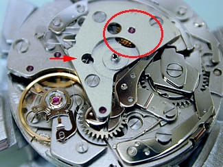

Merhaba, içime bir kurt düştü bu yüzden foruma danışmak istedim aşağıdaki tek yönlü otomatik kurma sistemi valjoux 7750 ye mi ait?

Buradaki otomatik kurgu cift yonlu.

Şimdi aklıma geldi hocam yanlışınız var; videoda "unidirectional" yani tek yönlü kurma diye yazıyor ben sadece valjoux 7750 ye ait olup olmamasını bir ustadan öğrenmek istemiştim çünkü internette valjoux 7750 nin otomatik çarkı çok küçük gözüküyor resimlerde( bana kalırsa valjoux 7750 ye ait olması lazım)

Videoda unidirectional hareketle belirtilen ratchet wheel, unidirectional winding degil.

Yanlışlık yok kurma çift yönlü.
Animasyonun herhangi bir ETA kalibreden direkt modelleme olduğunu sanmıyorum. Öyle olmuş olsa bu belirtilirdi. Benzerlikler olması ise doğal.

Ben ilk defa görüyorum böyle çift kurgulu otomatik sistem (Switching Rocker da değil ki)o zaman 2824 lerde iki tane olan ikiz çarklar valjoux 7750 de 1 tane (mi?)

7750'de tek bir click-wheel var.

Teşekkürler Thevenin :champ:
