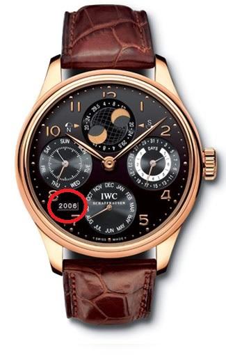

Bu sistem iki farkli prensibe sahip. Birincisi tarih göstergesi yardimi ile leap year (artik yil) algilaniyor. Örnek IWC Perpetual Calender

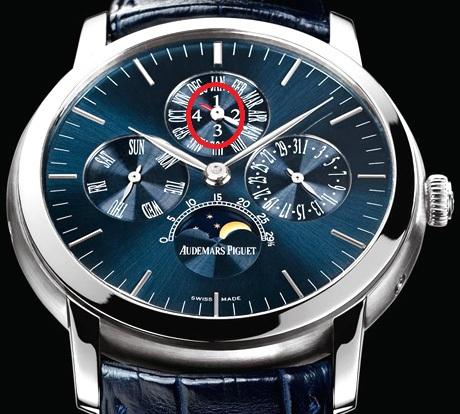

Diger bir sistem ise leap year göstergesi sayesinde 4 e bölünebilen yillara olan zaman farki (yil cinsinden) saate girilerek hangi yilin 29 Subat cektiginin saat tarafindan algilanmasi saglaniyor. Örnek: AP Juöes Audemars Perpetual Calender
