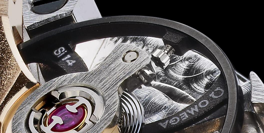

Balans carkinda Si14 kullanilarak, bu elementin anti magnetic özelliginden dolayi manyetik alan etkileri en aza indirilerek zaman icerisinde ortaya cikacak ayar bozukluklarinin önüne gecilmistir. Yine Si14 elementi yayin Isochronism özelligini positif yönde etkileyerek, salinimin sabit kalmasini saglamaktadir.
