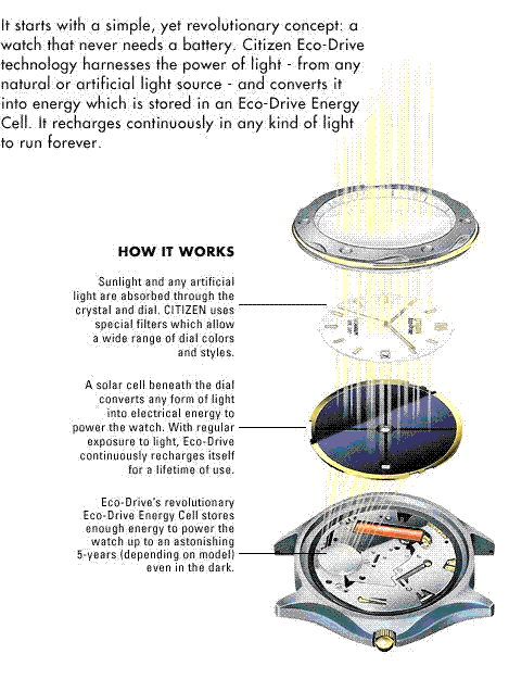

Citizen bu mantik ile yola cikarak pil degisimi gerektirmeyen ve her türlü isik enerjisi (dogal yada yapay) ile kendi kendini sarj eden bir teknoloji gelistirdi. Bu teknolojiye de ECO-DRIVE (ekolojik-tahrik mekanizmasi) adini verdi.
Bu mekanizma yine quarz saatler gibi elektronic ve mekanik parcalardan olusuyor. Mekanik parcalar zamanin tutulmasini saglar iken elektronik parcalar hem disaridan elde edilen isik enerjisinin (foton enerji) elctrik enerjisine cevrilmesine, hem cevrilen bu elektriksel enerjinin depolanmasina, hem de depolanan enerjinin microprosesorler sayesinde quarz tasinin salinimini yapmasina yariyor.
Peki enerji nasil aborbe ediliyor. Bunun icin bir ECO-DRIVE montaj resmi

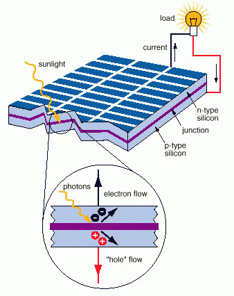

Herhangi bir isik kaynagindan gelen isigi transparan özelligi ile solar hücrelere aktaran ve cesitli renk/dizayn ile müsterilerin begenisine sunulan kadran sistemin ilk önemli parcasi. Silikon bazi solar yada fotovoltaj panel foton enerjiyi absorbe ederek panelin + ve - özellik tasiyan katmalarinin yardimi ile bir elektronic alan yaratiyor (pil mantigi) ve enerji serbest elektronlara dönüsüyor. Bu serbest elektronlar panelin alt katmanina iletiliyor ve bir kablo yardimi ile degisim gerektirmeyen ve sonsuz sarj özelligi olan pile aktariliyor.
Bu sistem cok verimli degil ama bu tarz bir sistemin calismasi icin gerekli enerjiyi saglayacak kadar güclü. Pilin bir kere dolmasi ile modelden modele 6 ay ile 2 sene arasinda karanlikta calisma özelligi var. Bu bazi modellerde 5 seneye kadar cikabiliyor.
Bu sistemin yukarida yazdigim gibi en avantajli özelligi ise günes enerjisine ihtiyac duymamasi. Herhangi bir ampül kaynakli isik sistemin kendisini sark etmesi icin yeterli. Bu nedenledir ki sistem kol saatlerinin yaninda özellikle ev ve isyeri saatleri icin cok uygun.
Yukarida normal bir solar sistemin calisma prensibi verilmistir. ECO-DRIVE solar paneli yada standart solar panel arasinda prensip olarak hicbir fark yok. Tek fark enerji ihtiyacinin azligindan dolayi ECO-DRIVE'in günes enerjisinin yaninda herhangi bir yapay isik kaynagindan da enerji üretebiliyor olmasi.
