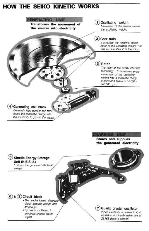

Mesaj Clk » 10 Şub 2010, 09:41
Eco-Drive ile birlikte güzel bir düsünce daha...
Kinetic teknolojisi Seiko tarafindan 1986 yili Basel Fuarinda ilk prototip ile dünya saat endüstrisine tanitildi. Ticari anlamda ki ilk pazar saati 1988 yilinda Seiko AGS oldu.
20 yil süren arastirma ve gelistirme calismalari sonucunda ortaya cikan Kinetic teknolojisi su an piyasada bulunan en cazip teknolojilerden birtanesi. Neden mi?
Canlilar cesitli enerji kaynaklarini (besin, kimyasal v.s.) hareket enerjisine cevirme yetenegine ve quarz mekanizmalar elektik enerjisini mekanik enerjiye cevirme yetenegine sahip. Geleneksel saatler ise kinteci enerjiyi (hareketlerimizden ortaya cikan enerji) rotorlari sayesinde kullanarak yayi tahrik etme ve bu vesile ile zamani tutma yetisine sahip.
Seiko Kintetic bu üc farkli sistemi (insan, quartz ve rotor) bir araya getirerek; zamanin tam mekanik saatlere oran ile cok daha hassas ölcülmesini ve hareketsiz kalma durumunda durma probleminin önüne gecilmesini saglarken diger taraftan quarz saatlerin zayif yönleri olan pil degisimi ve rotorsuz bir saatin yarattigi duygu yoksunu calisma problemlerini cözmüs oluyordu.
Ne güzel bir duygudur bu, saatiniz rotor ile calisiyor ama 3 gün yada 3 hafta takmadiginizda kolunuza taktiginiz zaman ayni sekilde calismaya devam ediyor. Hata payi 15 saniye/ay ve pil degisimi gerektirmiyor :) Daha ne olsun.
Peki bu sistem nasil calisiyor. Ilk etap aynen otomatik saatler gibi kol harekectinizden rotorun aktif hale gecmesi, bu hareketin electrik enerjisine cevrilmesi ve depolanmasi (kapasitör) ve bu depolanan enerjinin quarz tasinin saniyede 32,768 kez salinimi saglamasi sayesinde calisiyor.
Sistemin semasi asagidadir.
