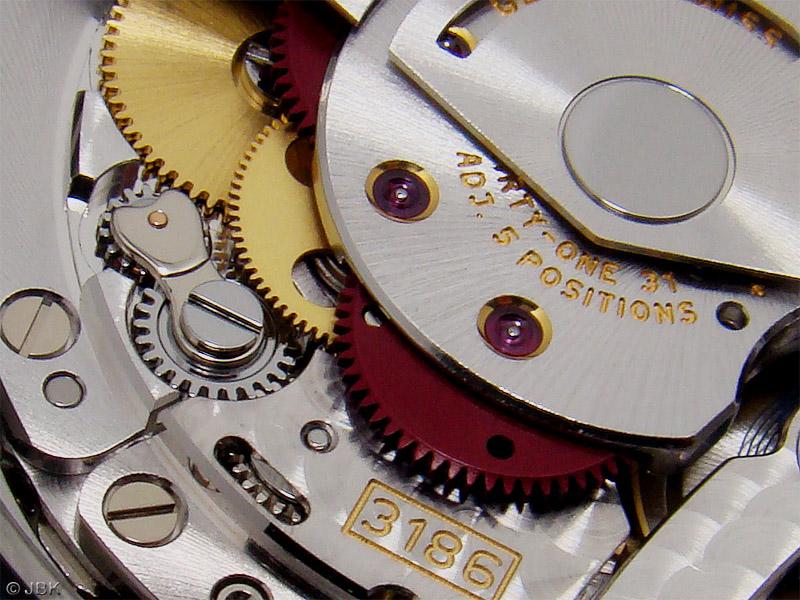

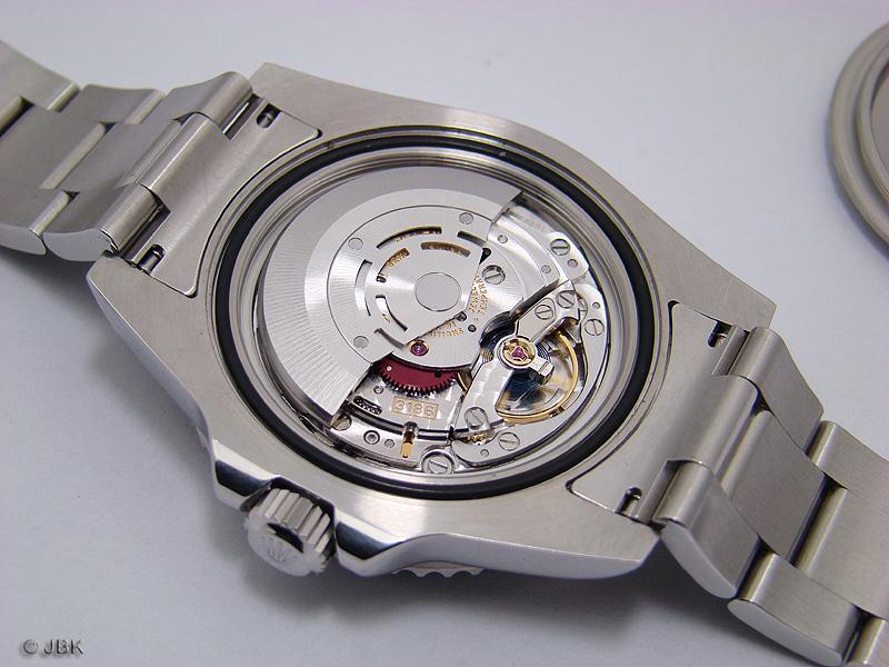

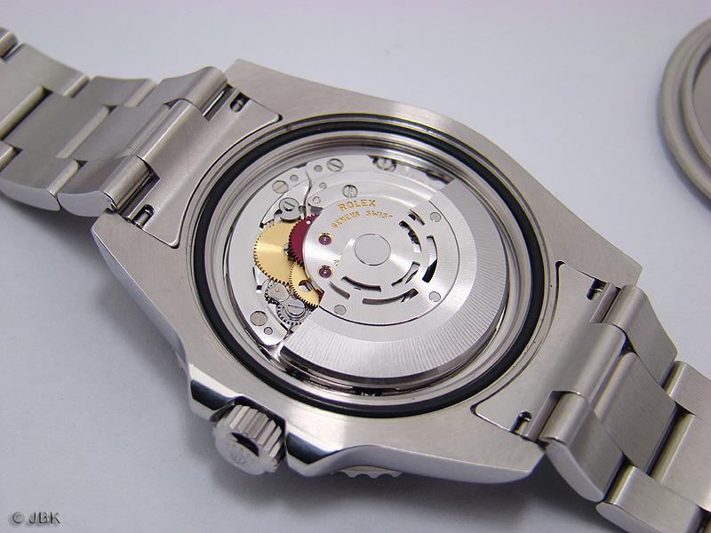

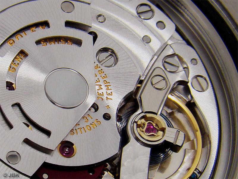

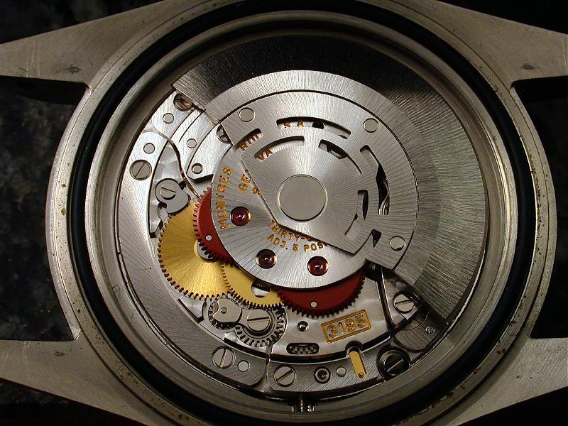

Makineye ait resimler asagidadir
Re: Kaliber 3186
Mesaj Clk » 02 Ara 2009, 21:55
3186, 3135 bazli 3185'in gelistirilmis versiyonu. 3135 Submariner, Yacht Master, Sea Dweller, Perpetual Date, Date Just ta kullanilan ve Rolex'in can damari olan makinedir. 3185 ise 3135'e GMT fonksiyon eklenmis ve EXPLORER II ve Eski GMT II de kullanilan makinedir.
Eklemeyi unuttugum bilgi Parachrome-Blue sipiralin bugune kadar sadece Daytona ve Milgauss da kullanildigi.
Not: Her ne kadar katalog bilgileri Explorer II icin 3185 gostersede ozellikle yeni makinelerde 3186 bulunabilmektedir.

Mesaj Clk » 02 Ara 2009, 22:15

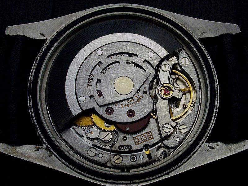

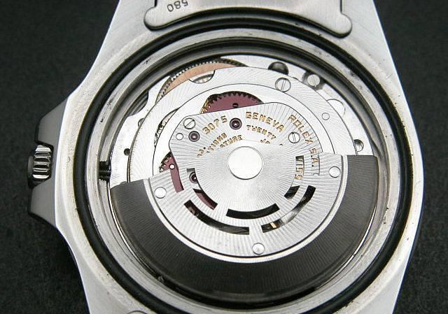

Bunlarda evrimin fotograflari
3135
3185
3186
fotograflari yukarida verildi
yada GMT mekanizmanin kendi icerisinde ki evrimi
1965 yilinda tanitildi 19800 vibrasyonlu 1575
1983 yilinda tanitildi 28800 vibrasyonlu 3075
1985 yilinda tanitildi 28800 vibrasyonlu 3085
1988 yilinda tanitilan 28800 vibrasyonlu 3175
fotograf bulmak zor
1988 yilinda tanitilan 28800 vibrasyonlu 3185
ve evrim gunumuze 2005 yilinda tanitilan 3186 ile tasiniyor.
