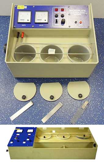

Yok dostum, aramana gerek yok. Hani yaptıracak olsam arayıp bilgi alalım derdim ama lüzumu yok :) Bu arada belirteyim, iyi bir kaplama makinası 1500 lira, hadi 500 lira da solüsyonu ve tuzu desen 2000 liraya kendi atölyeme kaplama ünitesi kurarım.
Saate değil ama başka bir iki objeye rodyum kaplatabilirim ileride, rodyum kaplamanın da zaten 2 mikrondan daha kalın olması önerilmiyor, çatlama vs. yapabiliyormuş.
Edit: Şimdi baktım da, iyi dediğim 1500 liralık makina ancak 0.1 ve 0.5 mikron arasında kaplama yapabiliyormuş, yani yaldız kaplama (flash plating) yapıyor. 0.5-20 mikron arası kaplama için ilave olarak Micro Agitator Unit kullanılıyor, onun da fiyatı yine 1500 lira civarında..

Dostum ama hesaba altını katmadın... o tencere gibi şeyin içine altın da koyuyorlar kaplarken :)

asymptote yazdı:hadi 500 lira da solüsyonu ve tuzu desen
Katmışım ya. ;) Hadi 500 değil 1000 lira olsun senin hatırına.. Bu arada biz bu işe mi girsek mücadeleci? İyi para var bu işte.. ;)
